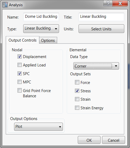

  1. ツリー表示で、[解析 1]を右クリックし、[編集]を選択します。
  2. [名前] 「ドームふた座屈解析」 と入力し、[タイトル] 「線形座屈解析」 と入力します。[タイプ]ドロップダウン メニューから[線形座屈解析]を選択します。
  3. [オプション]タブをクリックし、取得する[モード数]に「3」と入力します。これは Autodesk Nastran に最初の 3 つの固有値を計算するように指示します。
  4. [OK]をクリックして、ツリー表示に戻ります。

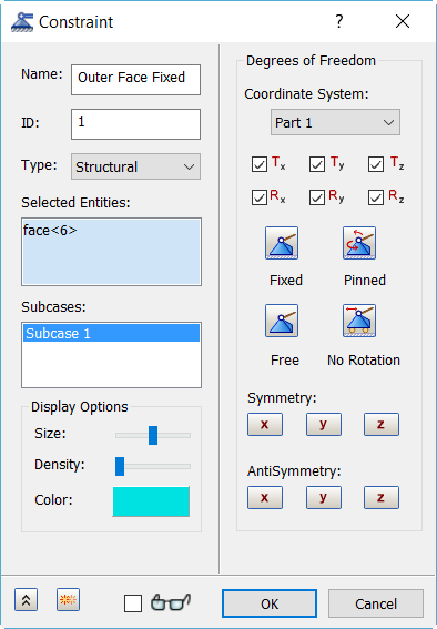

  6. ツリー表示で、[サブケース 1]下の[拘束]を右クリックし、[新規作成]を選択します。
  7. 拘束の名前を「外側面固定」に変更します。
  8. Inventor Nastran 内のモデルの方向を変更し、最も外側の上面を明確に表示して選択できるようにします。
  9. [サブケース]リストで[サブケース 1]が選択されていることを確認します。
  10. 既定の設定を受け入れ、[OK]をクリックし、固定拘束を作成します。
