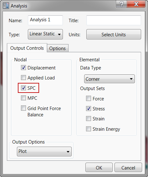

  1. ツリー表示で、[解析 1]を右クリックし、[編集]を選択します。
  2. [節点の出力コントロール]下の[SPC]チェックボックスがオンであることを確認します。
  3. [OK]をクリックします。
    SPC (単点拘束)は、Autodesk Nastran の拘束を示す用語です。Autodesk Inventor Nastran はすべてジオメトリに基づいているため、拘束が適用されたサーフェス上の節点はすべて、単点拘束であるとみなされます。この手順は、強制変位荷重による反力を取得する上で非常に重要です
