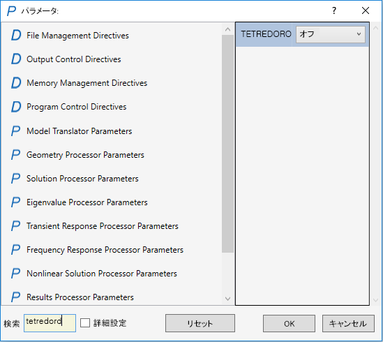

Inventor Nastran によって適用される既定のメッシュは、モデル全体で変化する繊維配向の分布をキャプチャするために調整する必要があります。各積分点は、Advanced Material Exchange でマッピングされると一意の繊維配向テンソルを表します。また、CTETRA 要素の低減積分を無効にする必要があります。
をクリックします。
Advanced Material Exchange の材料を定義する MATXM エントリでは、低減積分をオフにする必要があります。これを実行するには:
をダブルクリックします。
