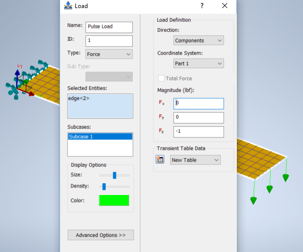

  1. パーツ ツリーの[サブケース 1]から、右クリックで[荷重] > [新規作成]を選択します。
  2. [荷重]ダイアログ ボックスで、[名前]を「パルス荷重」に変更します。ビームの、拘束されたエッジと反対側の端にある短いエッジを選択します。
  3. [大きさ]で、[Fz]フィールドに「-1」と入力し、[サブケース][サブケース 1]が選択されていることを確認します。

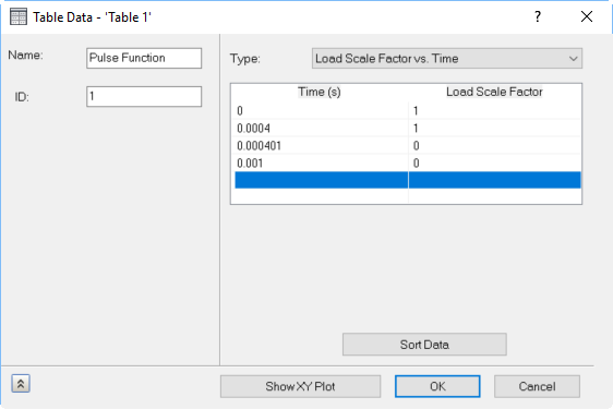

  4. [過渡テーブルのデータ]にある ボタンをクリックします。
  5. [テーブル データ]ダイアログ ボックスで、[名前]を「パルス関数」に変更し、[タイプ][荷重スケール係数 vs 時間]を選択します。
  6. 図のように数値を入力します。最も簡単な入力方法は、左上のセルをダブルクリックして最初の値を入力してから、[Tab]キーを使用して次のセルに進む方法です。

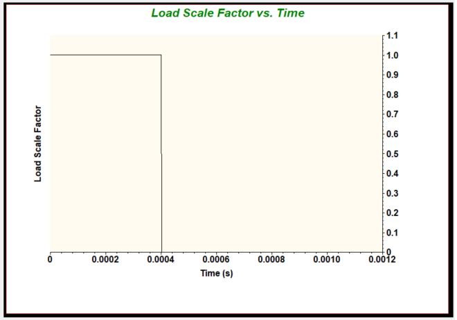

  7. [XY プロットを表示]をクリックすると、次のようなプロットが表示されます。
  8. [OK]をクリックして[テーブル データ]ダイアログ ボックスおよび[荷重]ダイアログ ボックスを閉じ、荷重を定義します。
