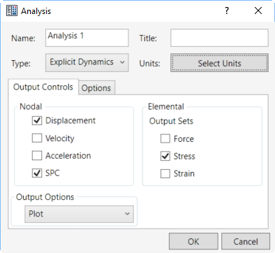

右クリックで
[解析 1]
[編集]
を選択し、
[解析]
ダイアログ ボックスで
[タイプ]
を
[動的陽解法解析]
に設定します。
[変位]
チェック ボックスと
[SPC]
チェック ボックスがオンになっていることを確認します。
また、このダイアログで
[単位を選択]
をクリックし、
[単位系]
が
[CAD モデル]
または
[英国単位]
で、インチ、重量ポンド、および秒を使用していることを確認します。
