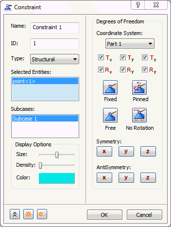

拘束を適用する
  1. ツリー表示で、[拘束]を右クリックし、[新規作成]を選択します。
  2. 6 つの自由度がすべて固定されるように、モデルの底部にある点を選択します。
    このリリースでは、3D スケッチ点はサポートされていません。現在のところ、3D スケッチ点として端点を選択するには、3D ワイヤ スケッチ セグメントを使用できます。
  3. 既定の固定拘束設定をそのまま使用するには、[OK]をクリックします。

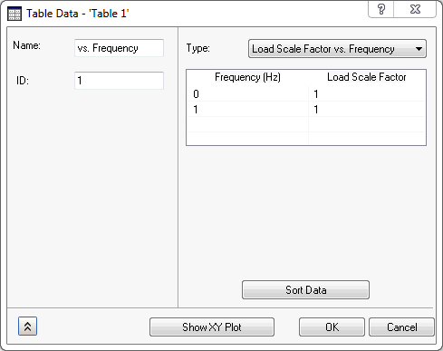

  5. [周波数テーブルのデータ]セクションの[荷重係数]ドロップダウンの横にある [新規テーブル] ボタンをクリックします。
  6. 以下に示すように、セル内をダブル クリックしてテーブルを定義します。値が対象の周波数に沿っていることに注意してください。[名前]「vs. 周波数」に変更します。
  7. ドロップダウン メニューから[荷重スケール係数 vs 周波数]を選択します。
  8. プロットを表示するには、[XY プロットを表示]ボタンをクリックします。下の図のように表示されます。
  9. [XY プロット]ダイアログ ボックスで[OK]をクリックします。
  10. [テーブル データ – ‘テーブル 1’]ダイアログ ボックスで[OK]をクリックします。
  11. [荷重]ダイアログ ボックスで[OK]をクリックします。

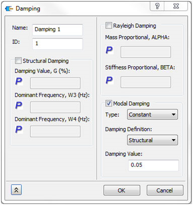

減衰を定義する
  1. ツリー表示で、[ダンピング 1] > [編集]の順に右クリックして選択します。
  2. [構造減衰]チェックボックスが既定でオンになっている場合は、これをオフにします。
  3. [モード減衰]チェックボックスをオンにして、[モード減衰]下の[タイプ]ドロップダウンから[定数]を選択します。
  4. [減衰定義]ドロップダウン メニューから[構造]を選択します。
  5. [減衰値]に「0.05」と入力します。
  6. [OK]をクリックして、変更を適用します。
