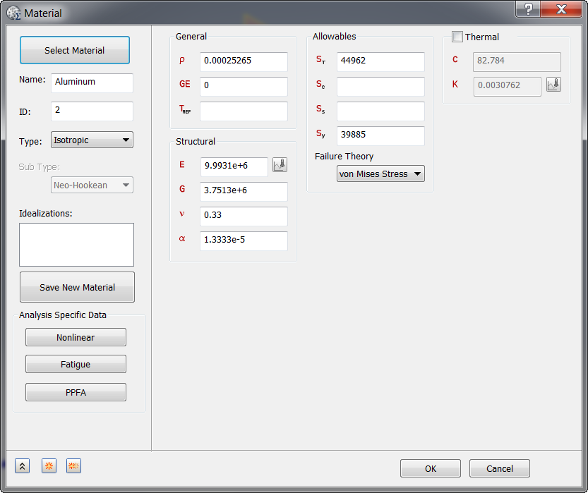

材料特性の定義
  1. [モデル]ツリーで、[材料] > [新規作成]の順に右クリックして選択します。
  2. [材料]ダイアログ ボックスで、[材料を選択]をクリックします。
  3. [Inventor マテリアル ライブラリ]を展開し、[アルミニウム]を選択して[OK]をクリックします。

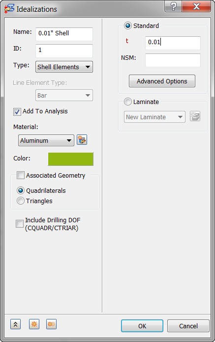

要素特性を定義する
  1. [モデル]ツリーで、[理想化] > [新規作成]の順に右クリックして選択します。
  2. [理想化]ダイアログ ボックスで、[タイプ][シェル要素]に変更します。
  3. [名前]「0.01 インチ シェル」に変更します。
  4. [材料]ドロップダウンで、[アルミニウム]が指定されていることを確認します。
  5. [標準]ラジオ ボタンをクリックし、t (厚さ)の値を 0.01 に設定します。
  6. [OK]をクリックします。

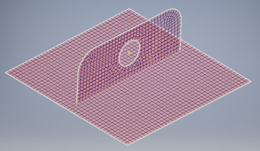

メッシュを定義する
  1. [メッシュ作成]を右クリックし、 > [編集]を選択します。
  2. [要素サイズ]フィールドに 0.3 と入力します。
  3. [メッシュの連続性を保持]を選択し、[OK]をクリックします。
    メッシュ生成後は下図のようになります。ただし、メッシュに対して他の色が選択されている可能性もあります。
