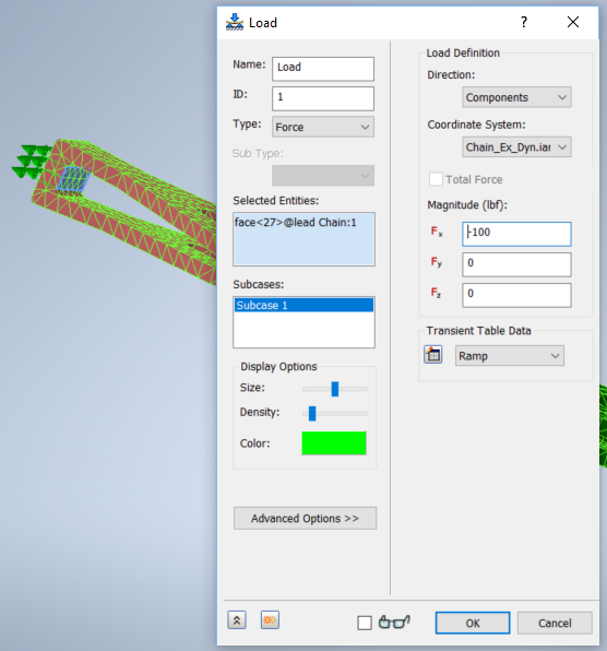

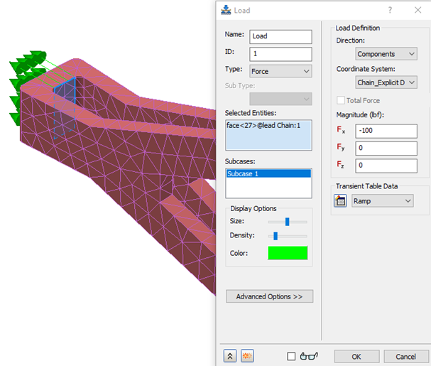

  1. パーツ ツリーの[サブケース 1]から、右クリックで[荷重] > [新規作成]を選択します。
  2. [名前]を「荷重」に変更し、リード チェーンの正面の内側面を選択します。
  3. [大きさ]で、[Fx]フィールドに「-100」と入力し、[サブケース][サブケース 1]が選択されていることを確認します。

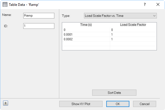

  4. [過渡テーブルのデータ]にある ボタンをクリックします。
  5. テーブルの[名前]を「ランプ」に変更し、[タイプ][荷重スケール係数 vs 時間]を選択します。
  6. 図のように数値を入力します。最も簡単な入力方法は、左上のセルをダブルクリックして最初の値を入力してから、[Tab]キーを使用して次のセルに進む方法です。

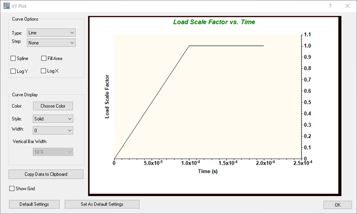

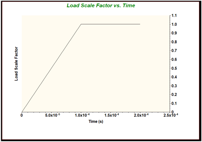

  7. [XY プロットを表示]をクリックすると、次のようなプロットが表示されます。
  8. [OK]をクリックして[テーブル データ]ダイアログ ボックスおよび[荷重]ダイアログ ボックスを閉じ、荷重を定義します。
