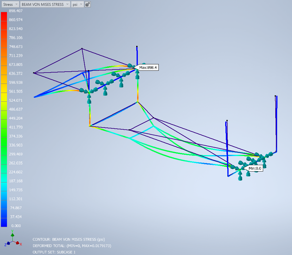

コンター プロットを表示する
最後に、解析が完了した後、コンター プロットを作成するためのコマンドを追加して、ルールを完了することができます。
  1. 次のテキストをコピーします。
    strCmdForDisplayContour = "<Contour ID=""1""/>"

  2. [ルールを編集]ダイアログの既存のコマンドの下にテキストを貼り付けます。
ルールを実行する
これで、ルールを保存して実行することができます。
  1. [保存]をクリックし、[閉じる]をクリックして[ルールを編集]ダイアログを終了します。
  2. Autodesk Nastran モデル ツリー ブラウザに切り替え、Solid 1 Idealization と一般材料を削除します。
  3. iLogic ブラウザに切り替え、ブラウザの空白スペースで右クリックして[すべてのルールを実行]を選択します。
  4. 複数の理想化に関する警告が表示された場合は[OK]をクリックします。
  5. 解析を完了したときにコンター プロットを表示するには[OK]をクリックします。
