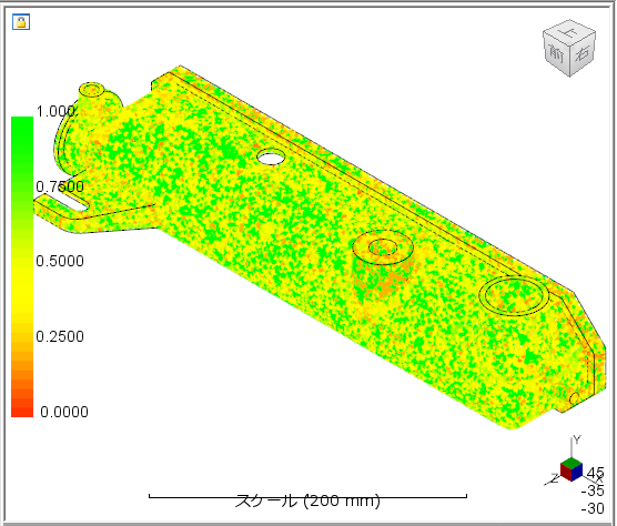

Moldflow モデルから構造モデルに繊維配向をマッピングする前に、2 つのメッシュにおける相違点を評価することが重要です。
上のマッピング適性プロットから、ほとんどのモデルの色が緑で表示され、結果をマッピングするための十分なメッシュ リファインがあることがわかります。

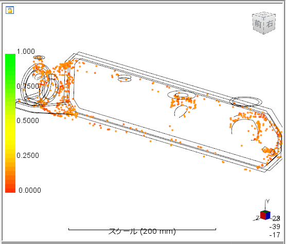

上の図は、潜在的に問題のあるほとんどの領域は、タンクの先端付近およびタンクの開口部の周囲にあることを示しています。繊維配向が急速に変化している場所があります。この繊維配向テンソルの急速な変化を捉えるには、非常に細かいメッシュが必要です。タンクの先端または開口部が構造上重要であるとは想定しないので、ここではメッシュをリファインしません。
