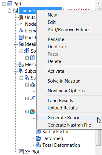

  1. ツリー表示で、解析名[線形静解析]を右クリックし、[レポートを生成]を選択します。
  2. ユーザの設定によっては、次のメッセージが表示される場合があります。

  7. ツリー表示で、解析名[線形静解析]をもう一度右クリックし、[レポートを生成]を選択します。

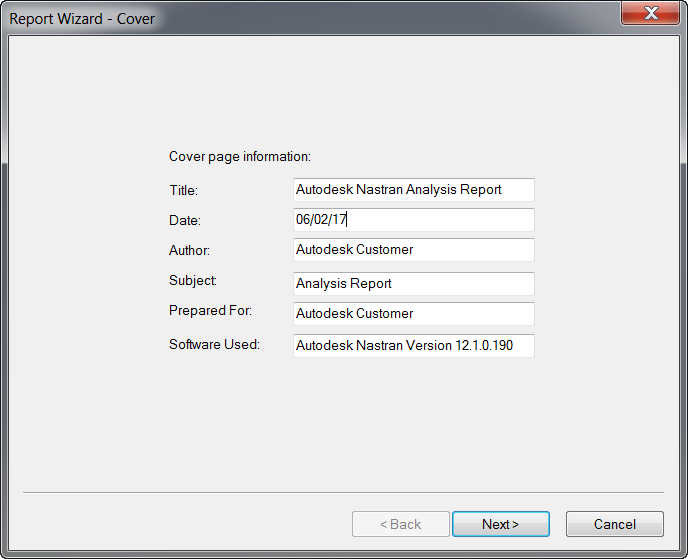

  8. [レポート ウィザード - 表紙]ウィンドウが表示されます。次の情報を編集します。
    • [タイトル]: 線形静解析レポート
    • [作成者]: ユーザの名前
    • [次へ>]をクリックします。

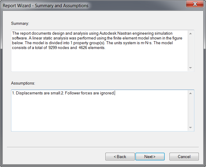

  9. [レポート ウィザード - 概要と前提条件]ウィンドウが表示されます。[前提条件]ウィンドウで、「3. 重力の影響は無視できます」を追加します。[次へ >]をクリックします。

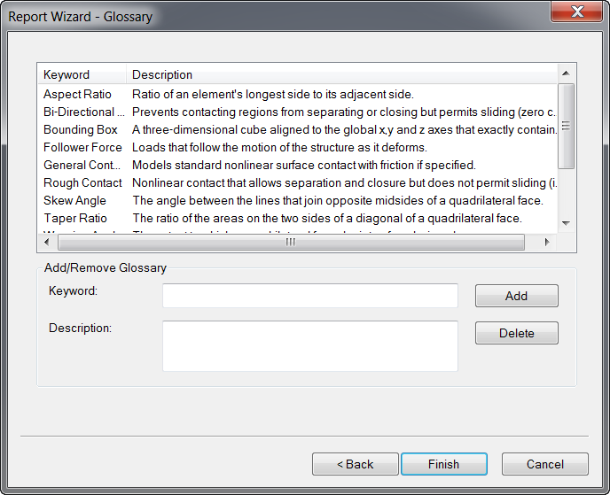

  10. [レポート ウィザード]ポップアップ ダイアログ ボックスで、[レポート ウィザード - 用語集]ダイアログ ボックスが表示されるまで、[次へ>]をクリックし、[完了]をクリックしてレポートを生成します。
