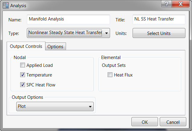

  1. ツリー表示で、[解析 1]を右クリックし、[編集]を選択します。
  2. [名前] 「マニホールド解析」 と入力し、[タイトル] 「NL SS 熱伝導解析」 と入力します。[タイプ]ドロップダウン メニューから[非線形定常熱伝導解析]を選択します。
  3. ダイアログ ボックスは以下のように表示されます。
  4. [OK]をクリックし、解析の設定を終了してツリー表示に戻ります。

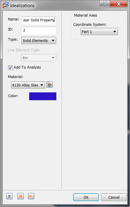

  12. [モデル]ツリーで、[理想化]を右クリックし、[新規作成]を選択します。
  13. [名前]「線形ソリッド特性」と入力し、[タイプ][ソリッド要素]を選択し、[材料][4130 ステンレス鋼]を選択します。
  14. [OK]をクリックします。

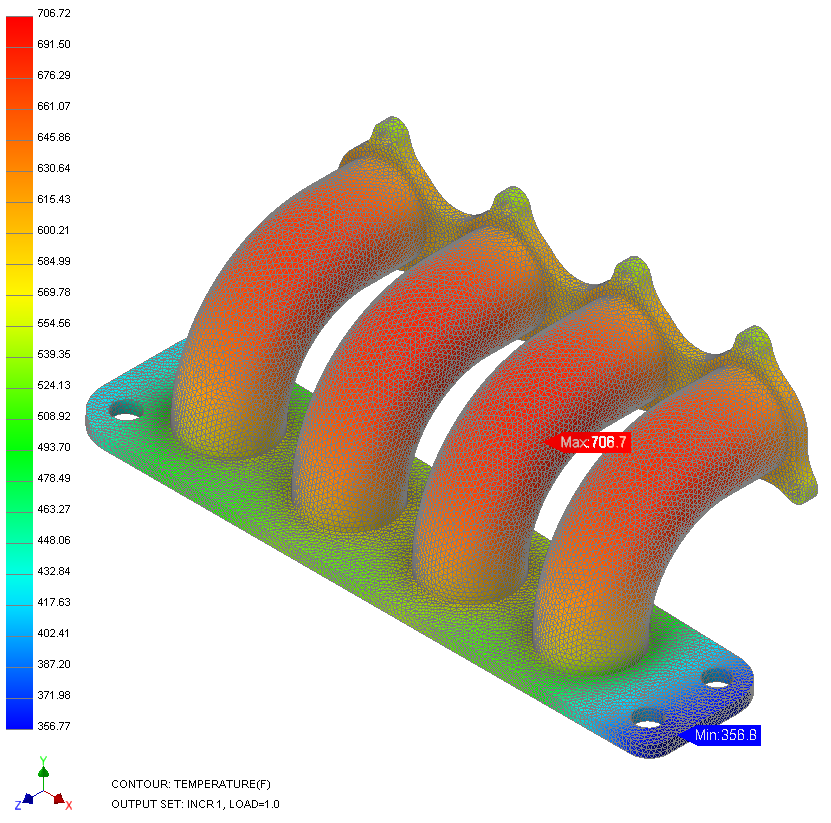

  1. ツリー表示で[マニホールド解析]を右クリックし、[Nastran で実行]を選択します。
  2. 「Nastran による解析が完了しました」というダイアログ ボックスが表示されたら、[OK]をクリックして結果を Inventor Nastran にロードします。

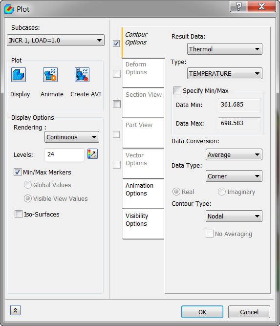

  3. [結果]をダブルクリックします。[プロット]ダイアログ ボックスが開きます。
  4. [表示]をクリックします。結果は以下のように表示されます。
