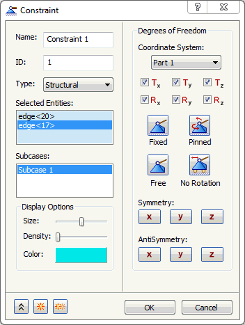

拘束を適用する
  1. ツリー表示で、[拘束]を右クリックし、[新規作成]を選択します。
  2. 上部チューブと下部チューブの終端にある外側のエッジ(表面全体ではない)を選択します。
  3. [サブケース]リストで[サブケース 1]が選択されていることを確認します。
  4. [拘束]ダイアログ ボックスでは、すべての既定のままにします。
  5. [OK]をクリックして、固定拘束を作成します。

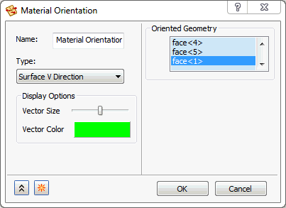

材料特性を定義する
  1. パーツ ツリーの一番上で[解析] > [新規作成] > [材料の向き]の順に右クリックして選択します。
  2. [タイプ]下で[サーフェスの V 方向]を選択します。
  3. モデル内の 5 つの表面を選択します。これらは[指向ジオメトリ]の下に表示されます。
  4. [OK]をクリックして、材料の向きを作成します。小さな緑色の矢印がメッシュ全体に表示されることが分かります。これらは「0 (ゼロ)角度」の方向を示します。
