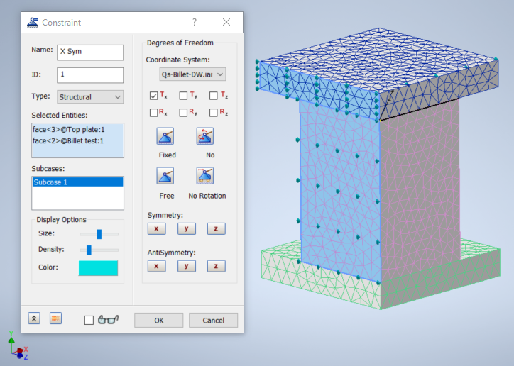

図に示すように、ベースに位置合わせされ、X 軸に垂直な上部プレートとビレットの垂直面を選択します。
[拘束]
]ダイアログの[
[自由度]
で、[T
x
]を選択して、2 つの面を X 方向に拘束します。拘束の名前を「
X 対称
」に変更します。
ダイアログボックスの左下で、
[コピー作成]
をクリックして X 対称を保存し、ダイアログ ボックスを開いたままにして別の拘束を作成します。
[選択したエンティティ]
フィールドを右クリックし、必要に応じて
[すべてクリア]
を選択して、X 対称で選択した面を削除します。
ベースに位置合わせされ、Z 軸に垂直な、上部プレートとビレットの 2 つの隣接する垂直面を選択します。
T
z
を選択して、2 つの面を Z 方向に拘束します。この拘束の名前を「
Z 対称
」に変更します。
[コピー作成]
をもう一度クリックし、上部プレートの上面を選択し、T
x
と T
z
の自由度を選択します。
この拘束に「
上部面
」という名前を付け、
[OK]
をクリックしてサブケースに追加します。

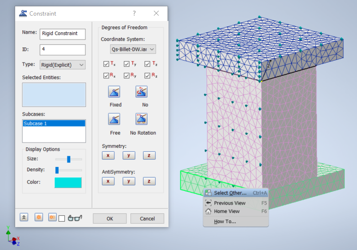

[サブケース 1]
で、
[拘束]
[新規作成]
を右クリックし、
[名前]
を「
剛体拘束
」に変更して、
[タイプ]
を
[剛体(陽解法)]
に変更します。
カーソルを下部の剛体プレートに合わせて、
[他を選択]
[ソリッド1]
を右クリックします。
6 つの自由度がすべて選択されていることに注目してください。
[OK]
をクリックして、
[拘束]
ダイアログを閉じます。
