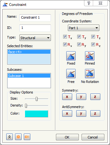

拘束を適用する
  1. ツリー表示で、[拘束]を右クリックし、[新規作成]を選択します。
  2. 翼の広い方の終端を選択します。
  3. [OK]をクリックし、拘束の定義を終了します。

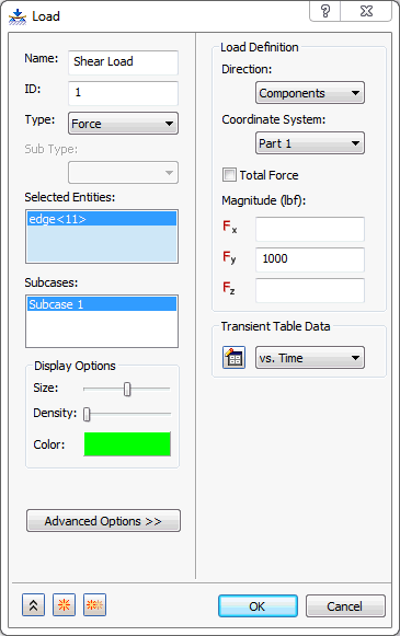

荷重を適用する
  1. [荷重]を右クリックし、[新規作成]を選択します。
  2. [名前]「せん断荷重」に変更します
  3. 下の図に示すように、外側表面(小さい方の端)上のエッジを選択します。
  4. [荷重定義]下の[Fy]フィールドに「1000」と入力します。
  5. [過渡テーブルのデータ]セクションのドロップダウンの横にある [新規テーブル] ボタンをクリックします。
  6. [テーブル データ – ‘テーブル 1’]ダイアログ ボックスが表示されたら、[名前]「vs. 時間」に変更するか、[テーブル 1]をそのままに維持できます。
  7. [タイプ]ドロップダウンから[荷重スケール係数 vs 時間]を選択します。

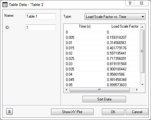

  8. 下のテーブルからデータをコピーし、ダイアログ ボックスに貼り付けます(または単に値を入力します)。
    時間 荷重スケール係数
    0 0
    0.005 0.159318207
    0.01 0.314566561
    0.015 0.461779176
    0.02 0.597195441
    0.025 0.717356091
    0.03 0.819191568
    0.035 0.900100442
    0.04 0.95801586
    0.045 0.991458348
    0.05 0.999573603
    0.055 0.982154317
    0.06 0.939645474
    0.065 0.87313298
    0.07 0.784315925
    0.075 0.675463181
    0.08 0.549355436
    0.085 0.40921417
    0.09 0.25861935
    0.095 0.101417986
    0.1 0
    0.11 0
  9. [OK]をクリックして、テーブルを定義します。
  10. [OK]を再度クリックし、荷重の定義を終了します。
    テーブルが定義されると、 ボタンは に変わります。ボタンのコーナーにある星印は「新規」であることを意味し、鉛筆は「編集」を意味します。ドロップダウンを「新規テーブル」に戻すと、この小さなボタンは変更され、新規テーブルが定義できるようになります。
