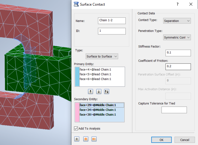

  1. モデル ツリーで、右クリックで[表面接触] > [新規作成]を選択します。
  2. [表面接触]ダイアログ ボックスで、次の値を設定します。
    • [名前]: チェーン 1-2
    • [接触タイプ]: [分離]
    • [貫入タイプ]: [対称接触]
    • [剛性因子]: 0.1
    • [摩擦係数]: 0.2
  3. [プライマリ エンティティ]で、リード チェーンの後ろ側にある 3 つの内側面(2 つの曲面と 1 つの平面)を選択します。[セカンダリ エンティティ]で、ミドル チェーンの前側にある 3 つの内側面(2 つの曲面と 1 つの平面)を選択します。

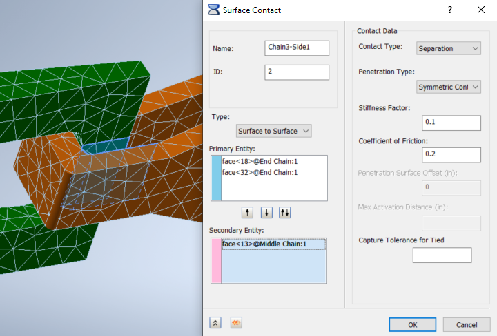

  6. [複製]ボタンをクリックし、プライマリ エンティティとセカンダリ エンティティをすべて削除して、新しい接触に「チェーン 3-側面 1」という名前を付けます。[プライマリ エンティティ]で、エンド チェーンの前の内側にある 2 つの面(平坦な左側の面とその前にある曲面)を選択します。[セカンダリ エンティティ]で、ミドル チェーンの左側にある、接触する平面を選択します。
  7. [複製]を押し、エンティティを削除して、エンド チェーンとミドル チェーン間のリンクの反対側で、同様の接触「チェーン 3-側面 2」を作成します。このプロセスを繰り返して、ミドル チェーンとリード チェーン間のリンクに対して、接触「チェーン 2-側面 1」および「チェーン 2-側面 2」を作成します。いずれの場合も、後ろ側のリンクの内側には 2 つのプライマリ エンティティがあり、前側のリンクの外側には 1 つのセカンダリ エンティティがあります。
