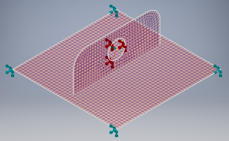

コネクタの定義
  1. モデル ツリーで[コネクタ] > [新規作成]の順に右クリックして選択します。
  2. [タイプ][剛体]に設定します。ダイアログの右側で、[点を選択]が選択されていることを確認します。
  3. [従属エンティティ]フィールドがアクティブでない場合(青色)は、クリックしてアクティブにしてから、穴のエッジを形成する円を選択します。
  4. [独立頂点/点]フィールドをクリックしてアクティブにしてから、円の中心をクリックします。
  5. [OK]をクリックします。

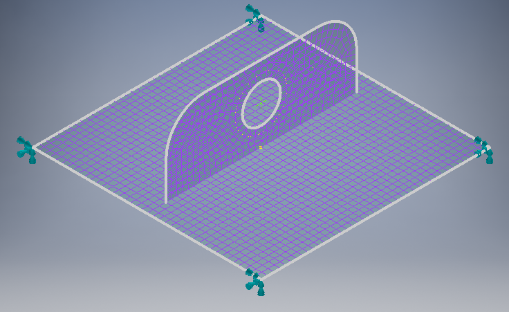

  1. [パーツ]ツリーで、[サブケース 1]の下の[拘束]を右クリックし、[新規作成]を選択します。
  2. 拘束の名前を「コーナー固定」に変更し、図に示すように 4 つのコーナーを選択します。
  3. [タイプ][構造]に変更し、リストで[サブケース 1]が選択されていることを確認します。
  4. 既定の設定を受け入れ、[OK]をクリックして拘束を設定します。
    既定では拘束は[固定]条件に設定されるため、選択した表面上の 6 つのすべての接点の自由度は拘束されます。
  5. もう一度[パーツ]ツリーで、[サブケース 1]の下の[拘束]を右クリックし、[新規作成]を選択します。
  6. 拘束の名前を「構造拘束」に変更します。
  7. パーツ上で、穴の中心に配置されている作業点を選択し、次に[拘束]ダイアログ ボックスで[タイプ][応答スペクトル]に設定し、他の方向をすべて自由に設定することによって Tx 方向のみを拘束します。 [OK]をクリックして拘束を設定します。

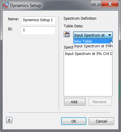

動解析設定を定義する
  1. [パーツ]ツリーで、[動解析設定 1]をダブルクリックします。
  2. [動解析設定]ダイアログ ボックスで、[新しいテーブルを定義] アイコンをクリックして、[テーブル データ]ダイアログ ボックスを開きます。
  3. [名前]「5% の臨界減衰での入力スペクトル]に変更し、[減衰値(%)]5 と入力し、右側で[タイプ]として[応応答スペクトル解析 - 加速度 vs 周波数]を選択します。
  4. 次の表からデータ行をすべてコピーします(一番上の[周波数]と[加速度]と書かれている見出し行を除く)。データを[テーブル データ]ダイアログ ボックスの右側のテーブル フィールドに貼り付けます。

  5. [テーブル データ]ダイアログ ボックスで[OK]をクリックし、次に[動解析設定]ダイアログ ボックスで[追加]をクリックします。
    新しいテーブルの名前が[スペクトル カーブ リスト]に表示されるはずです。さまざまな臨界減衰値のテーブルをさらに 2 つ追加します。
  6. [動解析設定]ダイアログ ボックスの[テーブル データドロップダウンから、[新規テーブル]を選択します。
  7. [新しいテーブルを定義] をクリックします。
  8. [テーブル データ]ダイアログ ボックスの[名前]フィールドに「2% の臨界減衰での入力スペクトル」と入力し、[減衰値(%)]2 と入力します。
  9. テーブルの[タイプ][応答スペクトル解析 - 加速度 vs 周波数]を選択してから、次のテーブルからデータをコピーして貼り付けます。
