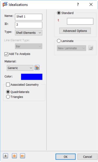

- [関連ジオメトリ]: 理想化特性を適用する 1 つまたは複数の面を選択します。[関連ジオメトリ]オプションがアクティブになっていない場合は、理想化がモデル全体(すべての面)に適用されます。次の 2 つのラジオ ボタンのうち 1 つを選択します。
- [四角形]: すべてのパーツのすべての面に対して四辺形要素を生成します。
- [三角形]: すべてのパーツのすべての面に対して三角形の面を生成します。

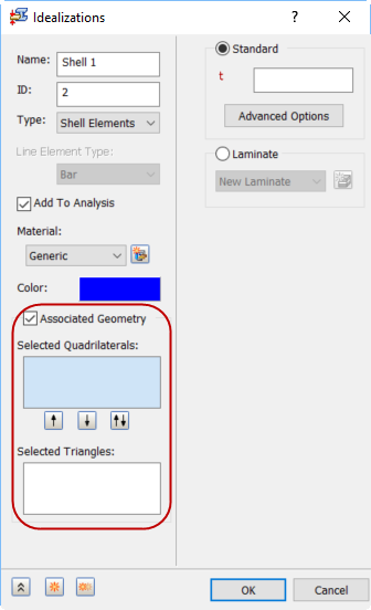

または、
[関連ジオメトリ]オプションをアクティブにして、パーツまたはアセンブリ内の個々の面に対して一意の理想化特性を定義します。
面を選択する前に...
- [選択した四角形]ボックス内をクリックし、目的の面を選択します。選択した面が[選択した四角形]ボックスに一覧表示され、四辺形シェル要素によるメッシュが生成されます。
- [選択した三角形]ボックス内をクリックし、目的の面を選択します。選択した面が[選択した三角形]ボックスに一覧表示され、三角形シェル要素によるメッシュが生成されます。このオプションは、シェルとソリッド メッシュが一致するように、ソリッド(四面体)要素パーツの面上にシェル要素のスキンを作成する場合に便利です。
- 選択した項目をリスト間で移動する場合や、2 つのボックスの内容を入れ替える場合は、垂直矢印ボタンを使用します。
シェル要素に利用できるオプションとして、主に標準と積層の 2 つがあります。
標準シェル
- [厚さ(t)]: 表面の両側に均等に分散されるシェル要素の厚さです。
- [NSM]: シェル要素の非構造質量を計算に使用します。

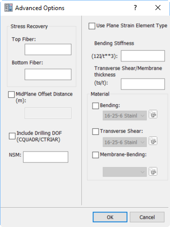

- 詳細オプションン: 標準シェルに対して次に示す追加プロパティが定義できます。
- 応力回復: 応力計算で使用する、上部および底部における繊維の距離を定義します。接続エントリでのグリッド ポイントの順序および右手の法則を使用して、正方向を決定します。
- 中立面のオフセット距離: グリッド ポイントの表面から要素の参照平面までのオフセット距離を定義します。これは、断面の表示をオンにすると表示されます。
- [平面ひずみ要素タイプを使用]: 通常のシェル要素を平面ひずみ要素に変えることができます。これをオンにすると、曲げと膜の特性(横断せん断比や膜厚さなど)やそれぞれの材料特性が適用できないため無効になります。
- [ドリル自由度を含む(CQUADR/CTRIAR)]: このオプションがアクティブになっていない場合、シェル要素では 5 つの自由度、つまり、2 つの面内軸(曲げひずみ)を中心とする 3 つの並進および回転がサポートされます。法線方向の(ドリル)軸を中心とする回転自由度は直接はサポートされていません。ただし、ある程度の剛性が含まれています(K6ROT パラメータによってコントロールされます)。
[ドリル自由度を含む(CQUADR/CTRIAR)]オプションは、法線方向の節点回転を直接考慮する場合や、要素の面に対して法線方向の軸を中心としたモーメントを伝達する必要がある場合にアクティブにします。法線方向の節点モーメントでは、コーナーの面内並進と中間節点が生成されます。この効果は、ドリル自由度を含めると、通常はより正確になります。次の場合にこのオプションを指定してください。

- モデル内の少なくとも 1 つのグリッド ポイントでドリル自由度を拘束する必要があります(曲げ自由度の場合を除く)。境界条件を適用する場合はドリル自由度を考慮する必要があります(つまり、エッジを直線に維持する必要がある場合は、ドリル自由度を拘束してください)。これは、エッジ荷重にも適用されます。
- ドリル自由度を過度に拘束しないでください(つまり、モデル内のすべてのドリル自由度を拘束しないでください)。

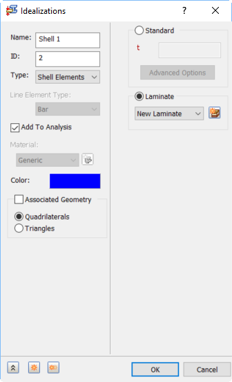

積層シェル
- [積層]オプションでは、複合材料の積層特性を定義できます。[新規積層]ボタンをクリックします。[積層ダイアログ ボックス]が開きます。
