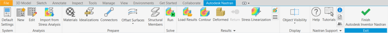

結果が読み込まれていない Autodesk Inventor Nastran ribbon タブ:

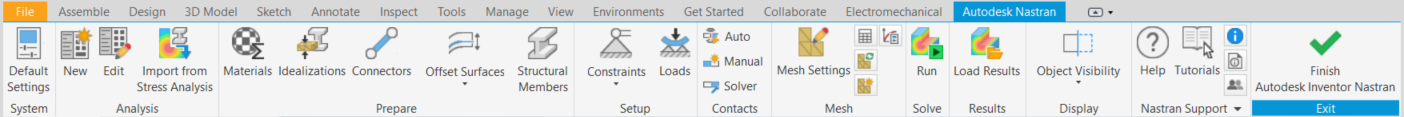

結果が読み込まれた Autodesk Inventor Nastran ribbon タブ([結果]パネルが展開し、[設定]、[接触]、[メッシュ]の各パネルは非表示):
次のように、リボン バーを使用して Autodesk Inventor Nastran で解析結果をすばやくセットアップ、実行、評価できます。

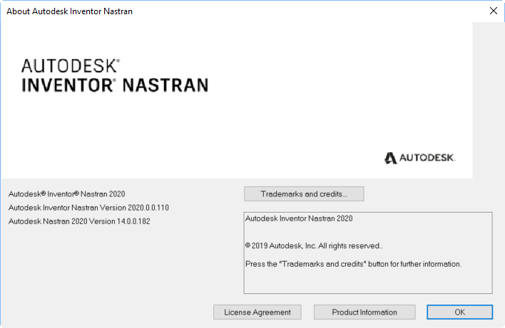

[バージョン情報]: 下の図に示すように、Autodesk Inventor Nastran のバージョンとその他の詳細を表示します。
