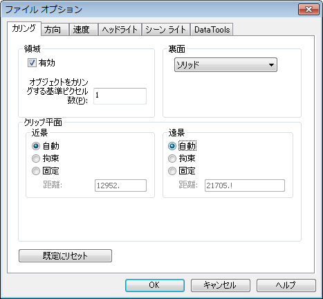

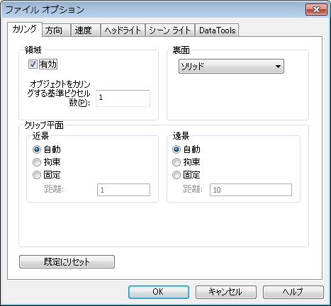

ファイル オプション
Navisworks ファイル(NWF および NWD)ごとに、モデルの外観とその周辺のナビゲーション速度を調整できます。表示オプションは、Navisworks ファイル(NWF または NWD)に保存され、ファイルを開くたびにロードし直されます。
