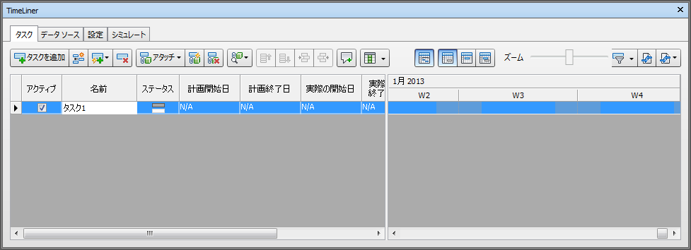

タスクを手動で追加する
  1. Navisworks にモデルをロードします(ヘルプが必要な場合は、「ファイルを開く」を参照してください)。
  2. [ホーム]タブ > [ツール]パネル > [TimeLiner] をクリックし、[TimeLiner]ウィンドウの[タスク]タブをクリックします。
  3. [タスクを追加]をクリックするか、タスク ビューの任意の場所を右クリックし、コンテキスト メニューから[タスクを追加]を選択します。
    注: 既存のタスクをクリックし、[タスクを挿入]を選択すると、選択したタスクの上にタスクを挿入できます。
  4. タスクの名前を入力して、[Enter]を押します。これで、タスクがスケジュールに追加されます。
    注: タスク ビューの最下部のタスクが選択されているときに[Enter]を押すと、新たなタスクがその直下に作成されます。
