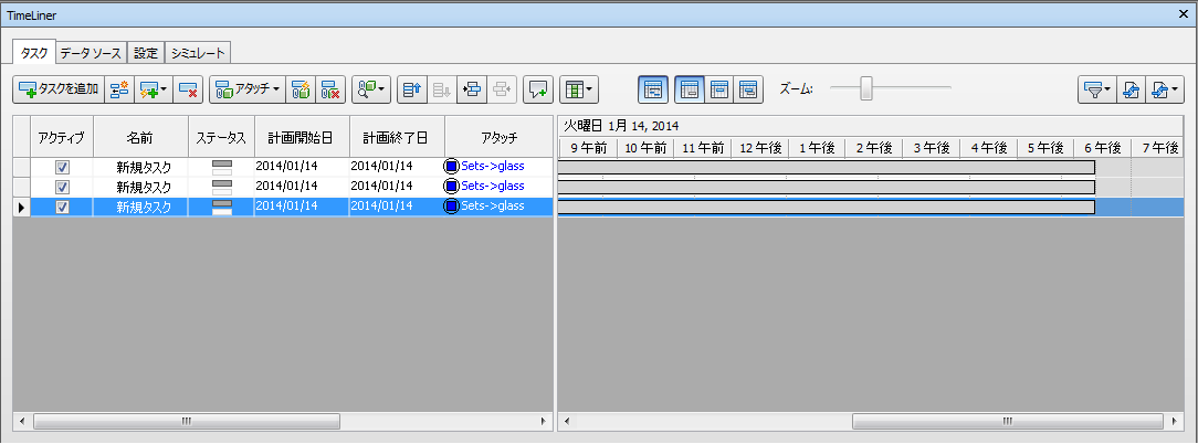

タスクをジオメトリにアタッチする
シミュレーションが正常に機能するには、各タスクをモデル内の項目にアタッチする必要があります。タスクの作成とアタッチを同時に実行できます。または、最初にすべてのタスクを作成してから、それぞれ個別にアタッチしたり、ルールで定義したバッチ処理でアタッチすることができます。
タスクは、[シーン ビュー]で現在選択されている項目にアタッチできます。または、任意の選択セットや検索セットにアタッチすることも可能です。項目を[シーン ビュー]、[セット]ウィンドウ、および[選択ツリー]からタスクに直接ドラッグ アンド ドロップすることもできます。[アタッチ]列で、添付ファイルの種類を確認できます。既定では、この列は[タスク タイプ]の後に位置していますが、[開始]列の前などに移動できます。
