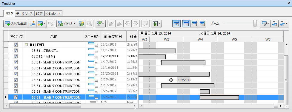

[タスク]タブ
[タスク]タブでは、プロジェクト タスクの作成と管理を行えます。ここには、スケジュール内のすべてのタスクが表形式で一覧表示されます。タブの右側と下部にあるスクロール バーを使用して、タスク レコードの表示をスクロールできます。
タスク ビュー
タスクは、複数列の表形式で表示されます。レコードの表示方法は、多少変更することができます。次のようなことが可能です。
ヒント: キーボードを使用して、エントリ間の移動を行うことができます。タスクを選択し、キーボードの[Tab]および[Shift]+[Tab]を使用するだけで、フィールド間を前後に移動できます。その後、キーボードを使用して、必要に応じて各項目を編集および設定できます。

ガント チャート ビュー
ガント チャートには、プロジェクトのステータスを示す色分けされたバーが表示されます。1 つの行に 1 つのタスクが表示されます。横軸はプロジェクトの期間を表し、日、週、月、年などで区切られています。縦軸はプロジェクトのタスクを表します。タスクを 1 つずつ順に実行する、複数のタスクを並行して実行する、または複数のタスクの実行期間をオーバーラップさせるといったことができます。
タスクを異なる日付にドラッグするか、タスクの終端をクリックしてドラッグし、期間を延長したり短縮します。変更内容はタスク ビューで自動的に更新されます。
