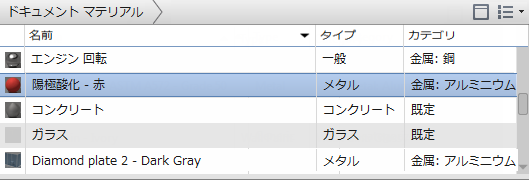

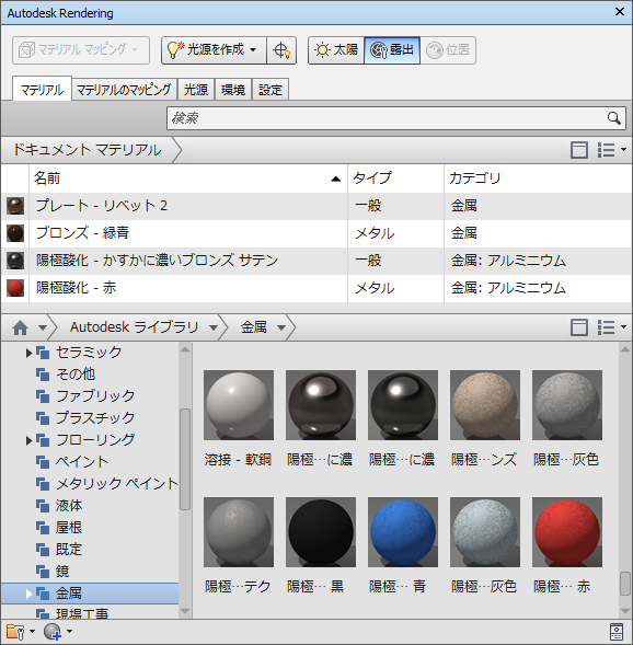

[ドキュメント マテリアル]パネル
開いているファイルに保存されているマテリアルが表示されます。

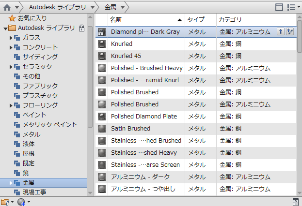

[ライブラリ]パネル
現在使用できるマテリアル ライブラリのカテゴリのリストが表示されます。選択したカテゴリのマテリアルが右側に表示されます。マテリアルの見本にカーソルを合わせると、マテリアルを適用したり編集するためのボタンが使用できるようになります。
[シーン ビュー]で[ライブラリ]パネルからマテリアルの見本をオブジェクトにドラッグすることで、モデル オブジェクトにマテリアルを適用することができます。見本を[ドキュメント マテリアル]パネルにドラッグして、開いているファイルに保存することもできます。

ライブラリ
指定したライブラリが表示されます。

ライブラリ ツリーを表示/ライブラリ ツリーを非表示
マテリアル ライブラリのリスト(左ペイン)の表示と非表示を切り替えます。
ライブラリを管理
ライブラリとライブラリのカテゴリを作成したり、開いたり、編集します。
