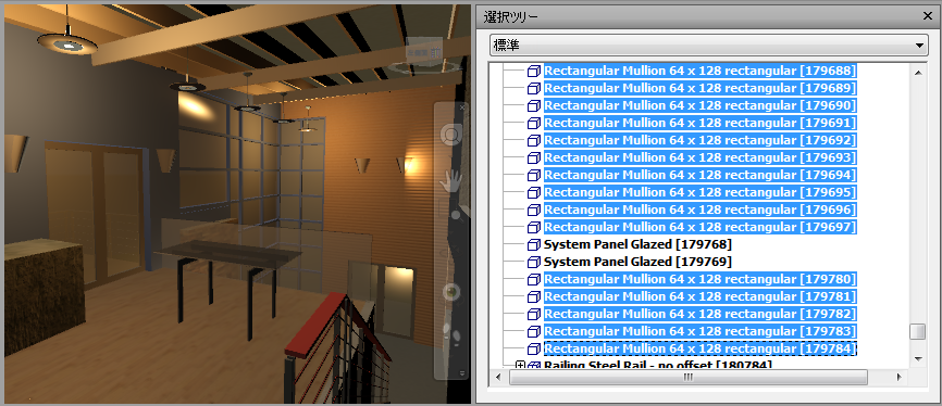

マテリアルを使用しているオブジェクトを検索する
  1. [レンダリング]タブ > [システム]パネル > [Autodesk レンダリング] の順にクリックします。
  2. [マテリアル]タブの[ドキュメントのマテリアル]パネルで、マテリアルを右クリックし、[適用対象のオブジェクトを選択]を選択します。
    そのマテリアルを使用しているオブジェクトが、[シーン ビュー]と[選択ツリー]でハイライト表示されます。
