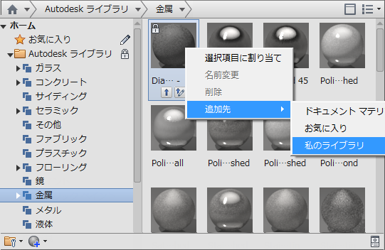

ライブラリにマテリアルを追加する
  1. [レンダリング]タブ > [システム]パネル > [Autodesk レンダリング] の順にクリックします。
  2. [マテリアル]タブで、マテリアルの見本を右クリックして[追加先]を選択し、マテリアルを追加するライブラリの名前を選択します。カスタム ライブラリが存在しない場合は、事前に作成する必要があります。
    マテリアルは複数のライブラリに追加することができます。
    ヒント: ライブラリに見本をドラッグしても、ライブラリにマテリアルを追加することができます。

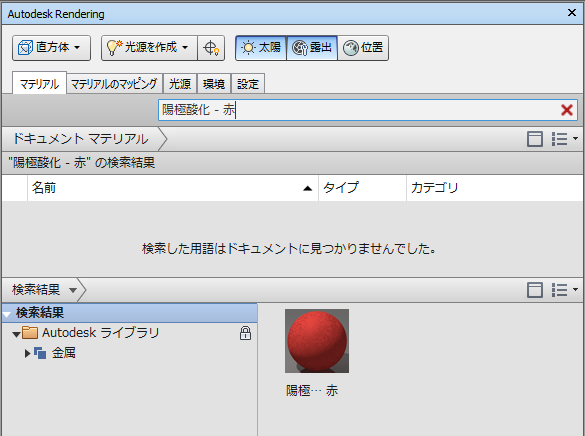

ライブラリ内のマテリアルを検索する
  2. [マテリアル]タブの上部にある[検索]ボックスに、マテリアルの名前を入力します。
    マテリアル ライブラリ パネルに、入力した検索語句と部分的にまたは完全に一致するマテリアル ライブラリがリストされます。
  3. 検索をクリアし、ライブラリをフィルタせずに表示するには、検索ボックスで[X]をクリックします。
