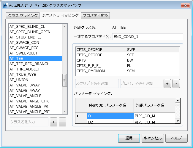

さまざまなコンテキストで Plant 3D 終点タイプ グラフィックス スクリプトに一致する AutoPLANT プロパティ名を指定します。上記のダイアログでは、たとえば、変換マッピング指示は「AutoPLANT END_COND_1 が SWF の場合は Plant 3D スクリプト名 CPTS_OFOFOF を使用し、BW の場合は CPTS を使用する」などとなります。
プロパティ名を複数指定する場合はカンマで区切ります。
Plant3D 終点タイプ グラフィックス スクリプト名をリストに追加します。
AutoPLANT プロパティのプロパティ値を追加します。上記のダイアログでは、プロパティは END_COND_1 であり、値は SWF、SCF、BW などとなります。
入力したスクリプト名とプロパティ値を含む新しい行を追加します。
入力したスクリプト名とプロパティ値を含む選択した行を削除します。

形状の Plant 3D 寸法パラメータの一覧が表示され、[パラメータ マッピング]テーブルの[Plant3D パラメータ名]列で入力できます。その後対応する AutoPLANT プロパティ名(または値)を入力できます。
次の例に示す変換マッピング指示は「上のペインで選択したマッピングに対し、Plant 3D の D1 パラメータについて、AutoPLANT の PIPE_OD_M を使用し、D2 について同じものを使用する」などとなります。
AutoPLANT パラメータにマッピングする Plant 3D グラフィックス スクリプトの寸法パラメータを指定します。
Plant 3D パラメータにマッピングする AutoPLANT パラメータ名、式、または値を指定します。
