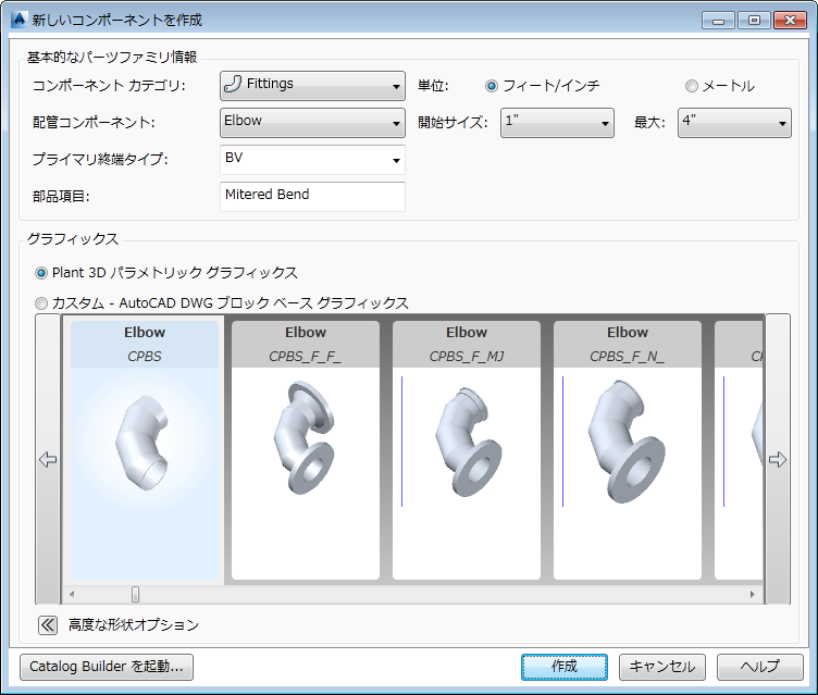

パラメトリック コンポーネントをカタログに追加します。
[配管コンポーネント]と[グラフィックス]は、コンポーネントの作成後には変更できません。追加プロパティは、パーツを作成した後で、[カタログ エディタ]タブで修正できます。
配管コンポーネントのグループと表示するグラフィックスを設定します。
リストから Plant 3D クラスを指定します。AutoCAD Plant 3D toolset では、リストへのクラスの追加がサポートされていません。
短い説明を指定します。この値はコンポーネントがカタログに追加された後に変更できます。
現在のカタログ内の終点のタイプのリストから、終点のタイプを指定します。[基本の終点のタイプ]を新たに入力することもできます。[基本の終点のタイプ]は、接続ポートの既定値です。
[基本の終点のタイプ]は、カタログ ブラウザ内のコンポーネントをフィルタするためにも使用できます。
パーツを作成した後、[カタログ エディタ]タブで、特定の接続ポートを既定値から変更できます。
アクチュエータ用に空の基本の終点のタイプを設定します。
サイズの初期範囲を指定します。パーツを作成した後、[カタログ エディタ]タブを使用して範囲からサイズを削除したり、新しいサイズを追加できます。
すべての形状を表示します。既定では、現在のコンポーネント カテゴリの形状のみを表示します。たとえば、ストレーナの形状として[T 型]を指定することができます。
Catalog Builder を起動します。

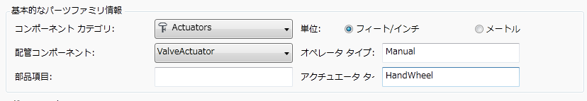

オペレータ(例: 手動)を指定します。
アクチュエータ(例: ハンドル)を指定します。
オペレータとアクチュエータのサイズには他のコンポーネントと異なり、呼び径がありません。アクチュエータは[カタログ エディタ サイズ]タブで[未定義サイズ]として表示されます。
