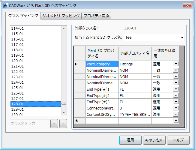

グローバルで個別のクラス CADWorx プロパティを Plant 3D の対応するプロパティにマッピングします。
グローバル クラス プロパティと外部クラスを Plant 3D クラスとプロパティにマッピングします。
すべてのクラスに適用されるグローバル プロパティの一覧を表示します。いったんこれらのプロパティをマッピングすれば、個々のクラスに対して再度マッピングする必要はありません。
Plant 3D クラスにマッピングできる CADWorx クラス(番号で表されます)の一覧を表示します。
新しい AutoPLANT クラス名を外部クラス名のリストに追加します。ボックスに文字を入力し、[+]ボタンをクリックして、クラス名を追加します。
新しい CADWorx クラス名を外部クラス名のリストに追加します。
外部クラス名のリストから CADWorx クラス名を削除します。
左ペインの外部クラス名のリストから選択した CADWorx クラス名を表示します。
左ペインで選択された CADWorx クラスに対応する Plant 3D クラスを指定します。いずれかのグローバル マッピングを選択した場合、このフィールドは読み込み専用です。
左ペインで選択されたクラスの CADWorx プロパティにマッピングする Plant 3D プロパティを指定します。
左ペインで選択されているクラスの CADWorx プロパティを指定します。
プロパティを一致させるか特定のプロパティ値を適用するかを指定します。たとえば、CADWorx 128-01 クラスの場合、Plant 3D の NominalDiameter プロパティは、CADWorx の NOM に対応するように設定します。しかし、Plant 3D の PartCategory プロパティには、特定の値 Fasteners が適用されるように設定します。
