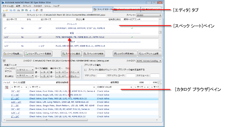

AutoCAD Plant 3D toolset スペック エディタを使用すると、工業規格のパーツ カタログを使用して、スペック ファイルを作成し、修正することができます。カタログはカスタマイズすることもできます。
[スペック エディタ]タブで、[カタログ ブラウザ]ペインから[スペック シート]ペインにコンポーネントを追加します。
[エディタ]タブを使用して、次のワークスペース間を切り替えることができます。
スペックにパーツを追加するには、スペック エディタを使用します。ブランチ テーブル エディタでパイプを配管する場合は、AutoCAD Plant 3D toolset で使用するブランチ継手の基本設定を設定します。カタログ エディタを使用して、配管コンポーネントの寸法プロパティを修正し、コンポーネントを作成します。
