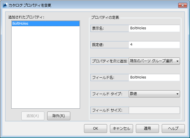

[カタログ プロパティを変更]ダイアログ ボックス
カタログにプロパティ定義を追加および修正します。
オプション
すべてのパーツまたは選択したパーツ グループのプロパティ定義を追加および指定します。
追加されたプロパティ
追加された(カスタム)プロパティの一覧を表示します。
表示名
プロパティの表示名を設定します。
既定値
プロパティの既定値を設定します。
プロパティを次に追加
選択したパーツまたはすべてのパーツにプロパティを追加します。
フィールド名
フィールド名を設定します。
フィールド タイプ
プロパティ タイプを設定します。文字、数値、またはチェック ボックス タイプ(True/False)を指定できます。
注: 文字タイプを指定した場合、フィールド サイズが必要です。数値タイプを指定した場合、既定値が必要です。チェック ボックスを指定した場合、True または False の既定値が必要です。
フィールド サイズ
文字タイプのサイズを設定します。1 ~ 255 文字のサイズを指定できます。
追加
プロパティ定義で指定した値を使用してプロパティを追加します。
削除
一覧中のプロパティを削除します。
