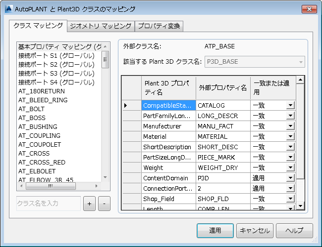

グローバルで個別のクラス AutoPLANT プロパティを Plant 3D の対応するプロパティにマッピングします。
グローバル クラス プロパティと外部クラスを Plant 3D クラスとプロパティにマッピングします。
すべてのクラスに適用されるグローバル プロパティの一覧を表示します。いったんこれらのプロパティをマッピングすれば、個々のクラスに対して再度マッピングする必要はありません。
ただし、特定のクラスのグローバル マッピングを変更する場合は、そのクラスを適切にマッピングすることで、そのマッピングがグローバル マッピングよりも優先されます。たとえば、AT_TEE を CATALOG ではなく MyCatalog にマッピングすることで、AT_TEE 以外のすべてのクラスが CATALOG にマッピングされます。AT_TEE だけが MyCatalog にマッピングされます。
Plant 3D クラスにマッピングできる AutoPLANT クラス名の一覧を表示します。
新しい AutoPLANT クラス名を外部クラス名のリストに追加します。ボックスに文字を入力し、[+]ボタンをクリックして、クラス名を追加します。
外部クラス名のリストから AutoPLANT クラス名を削除します。
左ペインの外部クラス名のリストから選択した AutoPLANT クラス名を表示します。
左ペインで選択された AutoPLANT クラスに対応する Plant 3D クラスを指定します。いずれかのグローバル マッピングを選択した場合、このフィールドは読み込み専用です。
左ペインで選択されたクラスの AutoPLANT プロパティにマッピングする Plant 3D プロパティを指定します。
左ペインで選択されているクラスの AutoPLANT プロパティを指定します。
プロパティを一致させるか特定のプロパティ値を適用するかを指定します。たとえば、AutoPLANT の AT_BOLT クラスの場合、Plant 3D の Length プロパティは、AutoPLANT の Bolt_len に一致するように設定されています。しかし、Plant 3D の PartCategory プロパティは、特定の値 Fasteners に設定されています。
