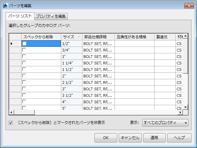

[パーツ リスト]タブ([パーツを編集]ダイアログ ボックス)
選択したパーツ ファミリー内のパーツを、スペック シートに含めるために編集します。
オプション
パーツ ファミリー プロパティとパーツを表示し、パーツ サイズに基づいてパーツ ファミリー内のパーツ使用優先順位を設定します。
含めない
特定のパーツ サイズをスペックから削除します。
[含めない]とマークされたパーツを非表示
読み込み専用プロパティを表示するかどうかを指定します。オフの場合、すべてのパーツ サイズが表示されます。
表示画面
カタログ プロパティ、追加されたプロパティ、または両方([すべてのプロパティ])を表示します。
