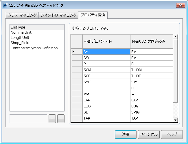

CSV プロパティ値を Plant 3D のプロパティ値に変換します。
サードパーティ スペックから値を受け取り、変換が必要な、追加された Plant 3D プロパティの一覧を表示します。
新しい Plant 3D プロパティを追加します。ボックスに文字を入力し、[+]ボタンをクリックして、プロパティを追加します。
既存のスクリプトを再利用するには、既存のプロパティを右クリックしてマッピング情報をコピーし、新しいプロパティを右クリックして情報を貼り付けます。このアクションはこのタブだけに影響します。
新しい Plant 3D プロパティをリストに追加します。
選択した 3D プロパティをリストから削除します。
サードパーティ プロパティが左側に表示され、Plant 3D プロパティが右側に表示された、2 列のテーブルを表示します。
左ペインのリストで選択されたプロパティの サードパーティの値を表示します。
左ペインのリストで選択されたプロパティの Plant 3D の同等の値を指定します。上記のダイアログでは、
