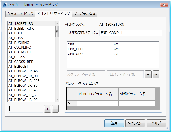

グラフィックス スクリプトを選択し、その寸法プロパティまたはパラメータをマッピングします。
Plant 3D クラスに直接マッピングされるサードパーティ クラス名の一覧を表示します。
新しいサードパーティ クラス名を外部クラス名のリストに追加します。ボックスに文字を入力し、[+]ボタンをクリックして、クラス名を追加します。
既存のスクリプトを再利用するには、既存のクラスを右クリックしてマッピング情報をコピーし、新しいクラスを右クリックして情報を貼り付けます。このアクションはこのタブだけに影響します。
外部クラス名のリストからサードパーティ クラス名を削除します。
左ペインの外部クラス名のリストから選択したサードパーティ クラス名を表示します。
さまざまなコンテキストで Plant 3D 終点タイプ グラフィックス スクリプトに一致するサードパーティ プロパティ名を指定します。
プロパティ名を複数指定する場合はカンマで区切ります。
Plant3D 終点タイプ グラフィックス スクリプト名をリストに追加します。
サードパーティ プロパティのプロパティ値を追加します。上記のダイアログでは、プロパティは END_COND_1 であり、値は SWF、SCF、BW などとなります。
入力したスクリプト名とプロパティ値を含む新しい行を追加します。
入力したスクリプト名とプロパティ値を含む選択した行を削除します。
Plant 3D とサードパーティの間のパラメータ マッピングを指定します。各ジオメトリ マッピングには対応するパラメータ セットがあり、これらは形状に応じて異なる場合があります。
次の図は、カタログ エディタ内の Plant 3D のねじ込み式メス ティー(サイズ タブ)を示します。
形状の Plant 3D 寸法パラメータの一覧が表示され、[パラメータ マッピング]テーブルの[Plant3D パラメータ名]列で入力できます。その後対応するサードパーティ プロパティ名(または値)を入力できます。
サードパーティ パラメータにマッピングする Plant 3D グラフィックス スクリプトの寸法パラメータを指定します。
Plant 3D パラメータにマッピングするサードパーティ パラメータ名、式、または値を指定します。
