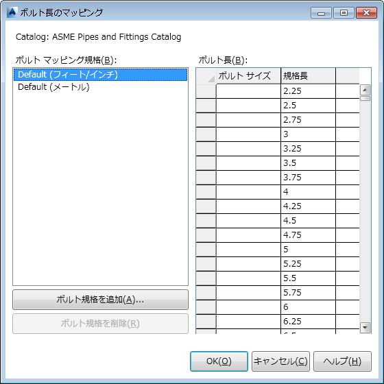

ボルト長の範囲と増分をカタログに設定します。
特定のボルト サイズに対して、ボルト長の範囲と増分を設定できます。この設定は名前付き規格として保存されます。既定の(名前のない)範囲と増分を設定することもできます。
ボルト セットは、ボルト互換基準のプロパティを持ちます。ここに一覧された名前から、一致するプロパティを選択します。
ボルト長のマッピングを保存するカタログの名前を指定します。
ボルト マッピング規格の名前と単位を指定します。
ボルトのサイズと長さを修正します。[DEL]キーを押すと、行を削除できます。一番下の行(新しく追加した行)に、新しいボルトのサイズと長さを指定できます。
[ボルト規格を追加]ダイアログ ボックスが表示されます。
