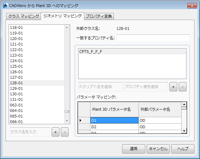

Plant 3D と CADWorx の間のパラメータ マッピングを指定します。各ジオメトリ マッピングには対応するパラメータ セットがあり、これらは形状に応じて異なる場合があります。
次の図は、カタログ エディタ内の Plant 3D のねじ込み式メス ティー(サイズ タブ)を示します。
形状の Plant 3D 寸法パラメータの一覧が表示され、[パラメータ マッピング]テーブルの[Plant3D パラメータ名]列で入力できます。その後対応する CADWorx プロパティ名(または値)を入力できます。
CADWorx パラメータにマッピングする Plant 3D グラフィックス スクリプトの寸法パラメータを指定します。
Plant 3D パラメータにマッピングする CADWorx パラメータ名、式、または値を指定します。
