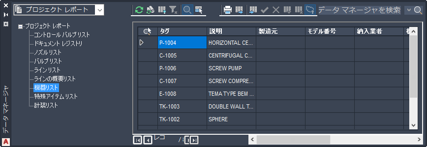

  1. 次のいずれかの操作を行います。
    • プロジェクト マネージャで、[レポート]ドロップダウン リスト [レポート]をクリックします。
    • [データ マネージャ]のドロップダウン リストで、[プロジェクト レポート]をクリックします。
  2. データ マネージャのツリー表示で、次のいずれかの操作を行います。
    • 1 つのレポートを書き出すには、書き出すレポート名をクリックします。
      ツールバーで、[書き出し]をクリックします。手順 3 に進みます。
    • 複数のレポートを書き出すには、ツリー最上段にある[プロジェクト レポート]をクリックします。
      ツールバーで、[書き出し]をクリックします。手順 4 に進みます。

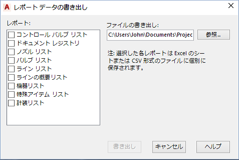

  4. [レポート データの書き出し]ダイアログ ボックスで、次の操作を行います。
    • [レポート]にある、レポートに含めるレポートの種類を 1 つまたは複数選択します。
    • [書き出しファイル]にある、既定のレポート名とファイル パスをレビューします。必要に応じて、レポートの新しいファイル名とファイル パスを指定するには、[参照]をクリックします。
      注:
      既定では、レポートはユーザのドキュメント フォルダに書き出されます。
    • [書き出し]を選択します。
      注:
      [書き出し]ボタンは、1 つまたは複数のレポートの種類を選択し、書き出しファイルを指定した場合にのみアクティブになります。
