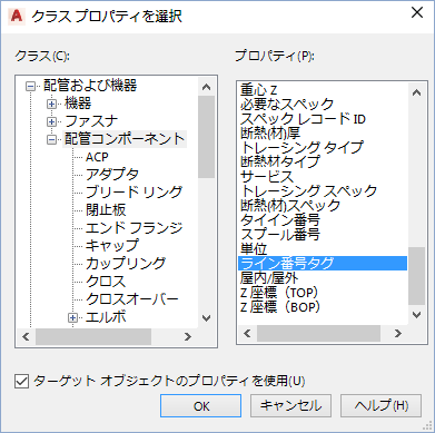

  1. リボンの[オルソビュー]コンテキスト タブ[テーブル配置とセットアップ]パネル[テーブル セットアップ]をクリックします。
  2. [テーブル セットアップ]ダイアログ ボックスで、[列を追加]をクリックします。
  3. [クラス プロパティを選択]ダイアログ ボックスの[クラス]リストで、[配管コンポーネント]をクリックします。
  4. [プロパティ]リストで、[ライン番号タグ]をクリックします。
  5. [OK]をクリックして、[クラス プロパティを選択]ダイアログ ボックスを閉じます。
  6. [表レイアウト]領域の[列を表示]行で、[ライン番号タグ]を選択します。
    注: 列を選択していない場合、リストから削除されます。

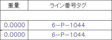

  7. 次のいずれかの操作を行います。
    • オルソ部品表を作成するには、[部品表]をクリックし、表の位置を指定します。
    • 既存の部品表を更新するには、[部品表を更新]をクリックします。
    ライン番号タグが表示されます。
