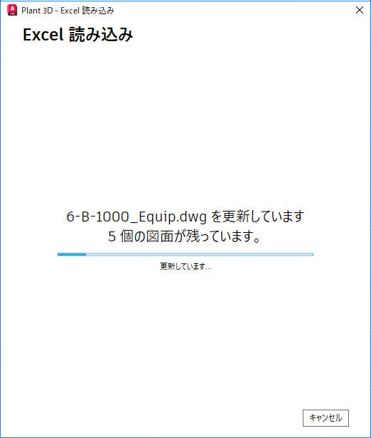

データ マネージャを使用して Excel からデータを読み込み、複数の図面に影響するすべての変更を受け入れると、[Excel 読み込み]ダイアログ ボックスが表示されます。

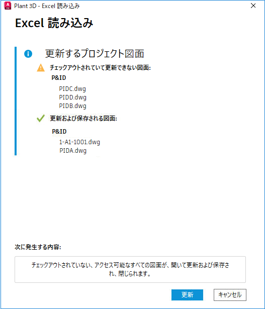

[Excel 読み込み]ダイアログ ボックスには読み込みの進行状況と、影響を受ける図面がチェック アウトされるか、更新できない場合の情報が表示されます。[更新]をクリックして、影響を受けるすべての図面をチェック アウトし、Excel からデータ マネージャにデータを読み込み、影響を受ける図面を更新します。
注: 読み込みの進行状況は、更新が複数の図面に影響を与える場合にのみ表示されます。

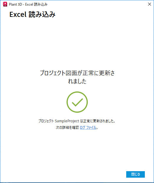

読み込みが完了したら、ログ ファイルで更新の詳細を確認できます。
コラボレーション プロジェクトと Vault プロジェクトの場合、データ マネージャ読み込み時にデータ交換を使用できます。更新されたすべての図面は、プロジェクトの図面更新が完了するまでチェック アウトされます。更新された図面を手動でチェック インすると、変更内容をコラボレーションまたは Vault サーバに同期できます。
