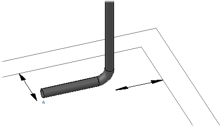

オフセット位置合わせを使用してルートを作成するには
  1. リボンで、[ホーム]タブ [高度と配管基準] [中心](現在の位置合わせ)をクリックします。
  2. ドロップダウン リストから位置合わせ([左下]など)をクリックします。
  3. リボンの[水平オフセット]ボックスに、水平オフセット(24 など)を入力します。
    負の数を使用すると、逆方向にオフセットできます。
  4. リボンで、[パーツの挿入]パネル [ルート パイプ]の順にクリックします。
  5. 図面内をクリックして、別のオブジェクトと同一線上にある始点(壁など)を指定します。
  6. 図面内をクリックして、配管の次の点(壁の角など)を指定します。
  7. コマンド プロンプトで、p(ピー)と入力します。図面内をクリックして、配管の次の点を指定します。
