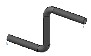

ルートの作成中に高度を変更するには
  1. この手順は、配管ルートの作成中に開始します。
    [次の点を指定]プロンプトで作業していない場合は、次の操作を実行します。
    • リボンで、[ホーム]タブ [パーツの挿入]パネル [ルート パイプ]の順にクリックします。
    • 図面内で始点をクリックします。
  2. リボンの[高度と配管基準]パネルで、下矢印をクリックしてパネルを展開します。
  3. [高度]ボックスに、高度(36 など)を入力します。
  4. 図面内をクリックして新しい高度の点を指定します。
  5. モデル内を引き続きクリックして、配管の追加の点を指定します。
  6. [Enter]を押して、配管ルートの作成を完了します。
