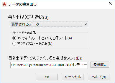

[データの書き出し]ダイアログ ボックスの[書き出し設定を選択]リストから、[表示されるデータ]またはカスタム設定をクリックします。
注:
エリア ビューまたはカスタマイズ ビューでは、[表示されるデータ]だけを使用できます。
[子ノードを含める]の下で、アクティブなノードとすべての子ノードを含めるか、アクティブなノードのみを含めるために、適切なオプションをクリックします。
[書き出すデータのファイル名と場所を入力]で、次のいずれかの操作を行います。
既定のファイル パスとファイル名を使用するには、[OK]をクリックして手順 9 に進みます。
別のファイル パスまたはファイル名を選択するには、[参照]をクリックします。
[書き出し先]ダイアログ ボックスで、次の操作を行います。
書き出したファイルを保存するフォルダにナビゲートし、選択します。
[ファイル名]ボックスに、ファイル名を入力するか、提示された既定のファイル名を使用します。
[ファイルの種類]ボックスで、書き出しファイルのファイル形式(既定では CSV、XLSX、または XLS)を選択します。
[保存]をクリックします。
[データの書き出し]ダイアログ ボックスで[OK]をクリックします。
