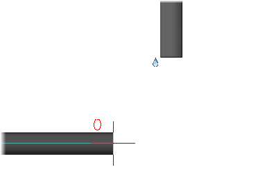

  1. この手順は、配管ルートの作成中に開始します。
    [次の点を指定]プロンプトで作業していない場合は、次の操作を実行します。
    • リボンで、[ホーム]タブ [パーツの挿入]パネル [ルート パイプ]の順にクリックします。
    • 図面内をクリックして始点を指定します。

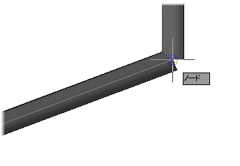

  2. [Shift]を押しながら作図領域で右クリックし、[点]をクリックします。
  3. 開いているポートの上にマウスを移動します。ノード オブジェクト スナップをクリックします。
    開いているポートへのパスが見つからない場合は、この手順を続行できません。正確な配置を使用すると、配管ルートとポートの位置を合わせて(たとえば、一致する高度への配管ルートを作成する)、この手順を再開できます。

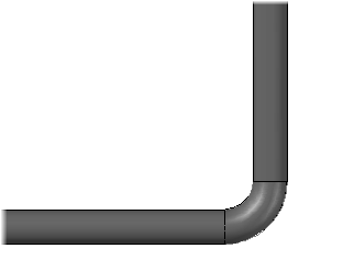

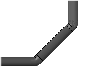

  4. 複数のソリューションが使用できる場合は、次の操作を実行します。
    • コマンド プロンプトで、n(エヌ)と入力します。
    • 使用するソリューションが表示されるまで[Enter]を押し続けます。
    • コマンド プロンプトで、a(エー)と入力します。
