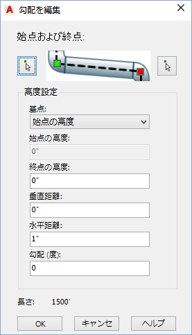

既存の配管に勾配を適用するには
  1. 作図領域で、配管コンポーネントを選択します。
  2. モデル内で右クリックします。
  3. ショートカット メニューで、[配管の勾配を編集中]をクリックします。
  4. [勾配を編集]ダイアログ ボックスで、[始点]ボタンをクリックします。勾配を開始する点の近くにある強調表示された配管コンポーネントを選択します。
    始点と終点を指定すると、接続されている配管コンポーネントが強調表示されます。
  5. 終点をクリックします。勾配を終了する点の近くにある強調表示された配管コンポーネントを選択します。
  6. [計算]リストで、[勾配]をクリックします。勾配計算を使用すると、始点および終点の高度を設定できます。[始点の高度]または[終点の高度]を使用して、勾配の角度または垂直距離を入力することもできます。
  7. [終点の高度]ボックスに、高度(2'-6" など)を入力します。
  8. [OK]をクリックします。
