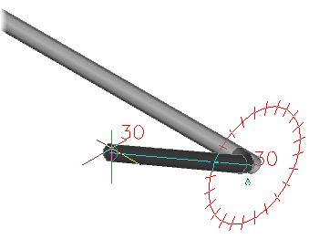

ルートの作成中にエルボをロールするには
  1. 作図領域で、開いているポートがある配管を選択します。
  2. 配管の終端にある継続グリップをクリックします。
  3. コマンド プロンプトで、r(アール)と入力します。
  4. 作図領域で、エルボの角度(30 など)をクリックして指定します。
  5. コンパスの角度スナップが目的のロール角度の増分に設定されていない場合は、次の操作を実行します。
    • リボンで、[ホーム]タブ [コンパス]パネル [スナップ増分]の順にクリックします。
    • [スナップ増分]リストで、スナップ増分([15]など)をクリックします。
  6. 作図領域で、ロール角度(30 など)をクリックして指定します。
  7. [Enter]を押して、配管ルートの作成を完了します。
