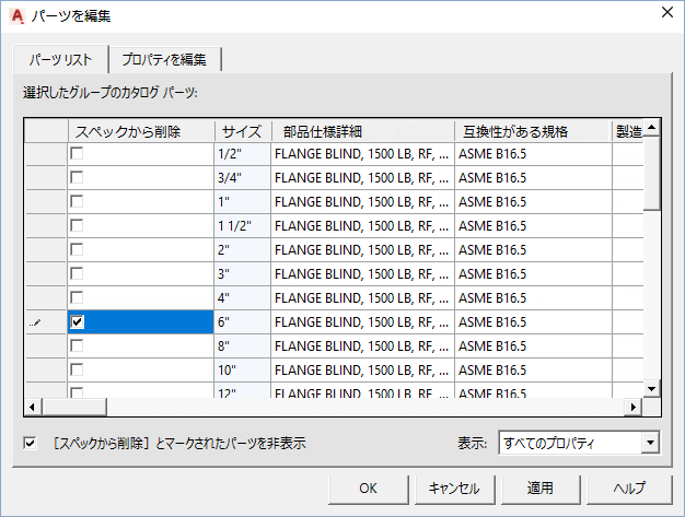

スペック内のコンポーネントのプロパティを修正するには
- スペック エディタの[スペック シート]ペインで、パーツ(例: [PIPE、PE、ASME B36.10])をクリックします。
- [パーツを編集]をクリックします。
- テーブルで、セルを選択し、値を入力します。たとえば、2” の[材料コード]列に API5L を指定します。
- 同じ値を他のサイズに指定する場合は、次の操作を行います。
- コピー元のセルで、[Ctrl]+[C]を押して値をコピーします。
- [Ctrl]を押したままにします。コピー先のセル内でクリックします。
- [Ctrl]+[V]を押して値を貼り付けます。
スペック内のコンポーネントのサイズを追加および削除するには
(上記「スペック内のコンポーネントのプロパティを修正するには」から続く)
- コンポーネントのサイズを削除する場合、削除する各サイズ(例: 3/4” と 3”)の[含めない]をオンにします。
- コンポーネントのサイズを追加する場合は、次の操作を行います。
- [[含めない]とマークされたパーツを非表示]をオフにします。
- 追加する各サイズ(例: 1/4”)の[含めない]をオフにします。
注:
[[含めない]とマークされたパーツを非表示]をオフにしても追加対象のコンポーネントのサイズが表示されない場合、カタログ エディタを使用してそのサイズを追加できます。
- [適用]をクリックします。

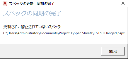

カタログの変更に合わせてスペックを更新するには
- 更新対象のスペック ファイルが開いている場合はそれを閉じます。
- [カタログ]メニューの[スペックとカタログを同期]をクリックします。
- [開く]ダイアログ ボックスで、スペック ファイルをクリックします。
- [開く]をクリックします。
注: スペックとカタログを同期するには、スペック ファイルが閉じていることと、スペック ファイルに対する排他アクセスが必要です。
