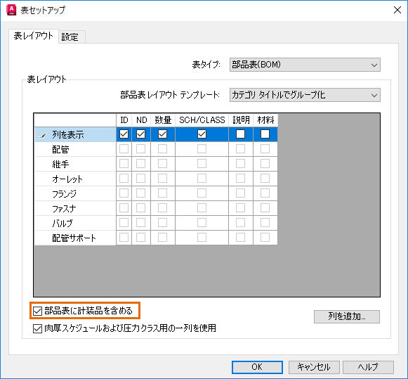

アイソメ図面の部品表に、インライン計装品とオフライン計装品の両方を表示できるようになりました。
[プロジェクト セットアップ]から部品表に計装品を含めるには
[タイトル ブロック セットアップ]リボン コンテキスト タブ
[テーブル配置とセットアップ]パネル
[テーブル セットアップ]の順にクリックします。
[テーブル セットアップ]ダイアログ ボックスで、[部品表に計装品を含める]を選択します。
