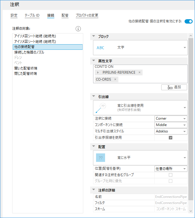

- 特定のコンポーネントに対する注釈を、より多くの条件を使用して、または IsoConfig.xml で定義された既存のフィルタに合わせてカスタマイズします。

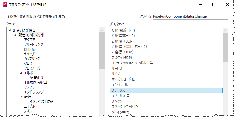

- 特定のプロパティ変更用に注釈をカスタマイズします。
- すべての注釈(テーブル ID、終端、配管、プロパティ変更)に対して、ブロック、引出線スタイル、引出線の配置設定を指定します。新しく作成された注釈用に既定の設定をカスタマイズできます。

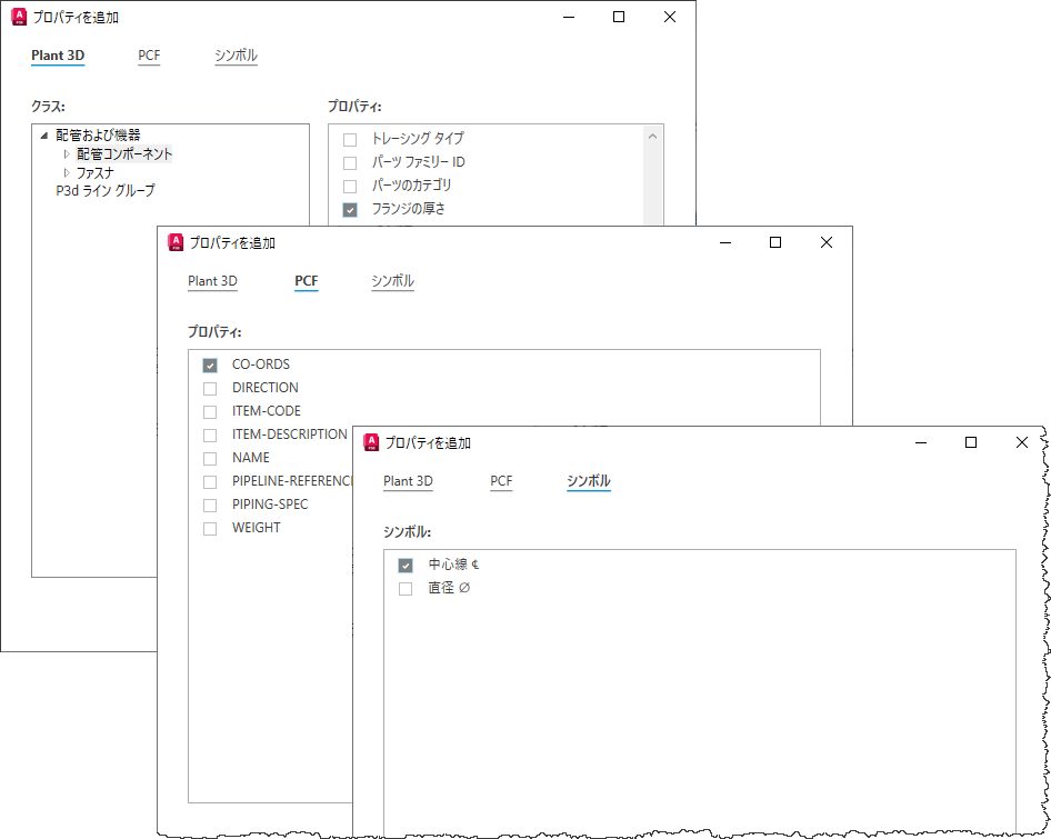

- 注釈にプロパティを追加する際に、クラス プロパティ、PCF プロパティ、特定の記号、自由形式の文字オプションを指定します。
- 配管コンポーネントと配管以外のコンポーネント、工場溶接、現場溶接の部品表 ID 注釈設定を個別に指定します。

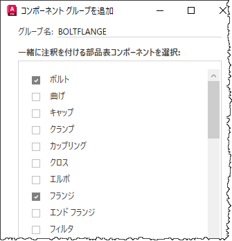

- 部品表 ID 注釈用にまとめて注釈を付けるには、コンポーネント グループをカスタマイズします。

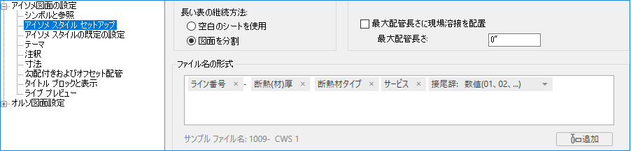

- クラスまたは PCF からプロパティを選択できるように、ファイル名の形式設定が改善されました。
