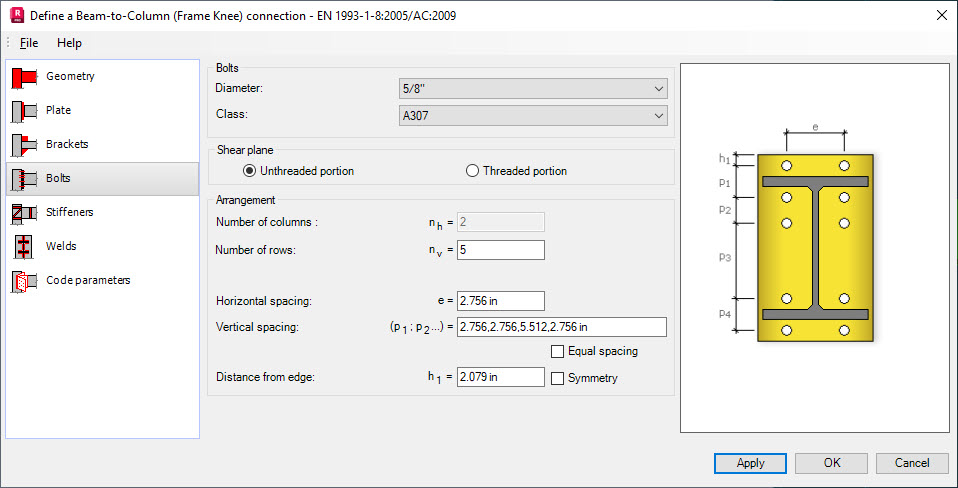

[ボルト]タブでは、柱フランジを前面プレートに接合するボルトを定義します。
このタブは、[形状]タブで[ボルト接合]が選択されている場合にのみ使用可能です。
ボルトのパラメータの指定
せん断面
ボルトのせん断耐力は、円筒部またはねじ部を通るせん断面の位置によって異なります
ボルトの配置
以下のオプションでは、それぞれの行/列の相対的な (他の行/列に対する) 位置、および前面プレートの上端に対する最上行の位置を定義できます。
[等間隔]オプションを選択すると、リストのすべての部品に対して同じ値が指定されます。
